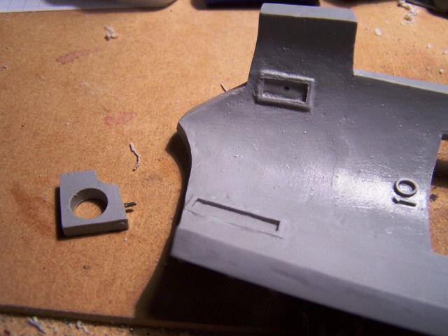

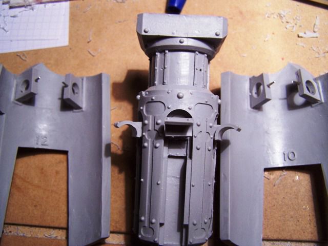

[Image: Reaver-16.jpg]
Aprés avoir préparé les piéces on commence le montage des piéces toujours en tigeant :
[Image: Reaver-17.jpg]
[Image: Reaver-18.jpg]
Voici le résultat final :
[Image: Reaver-19.jpg]
Et maintenant vient l'adaptation de ces deux cartes sur le tibia du titan, toujours en tigeant !!!
[Image: Reaver-20.jpg]
