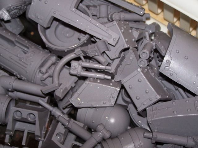

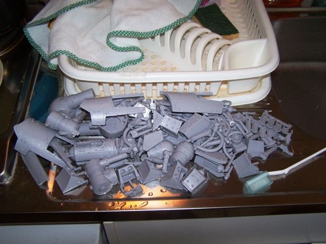

Donc comme promis voici la suite avec le brossage des piéces une par une avec une vieille brosse à dents, voici donc le résultat une fois le tout fait :
[Image: Reaver-4.jpg]
[Image: Reaver-5.jpg]
Merci salgin de la remarque ! Comme le dis vinzz' la brosse à dents est votre amie cela est long mais indispensable
Une fois tout ça effectué ! On recoule un bain d'eau chaude et on retrempe le tout durant encore 24 heures :
[Image: Reaver-6.jpg]
Voilà pour le moment les amis !

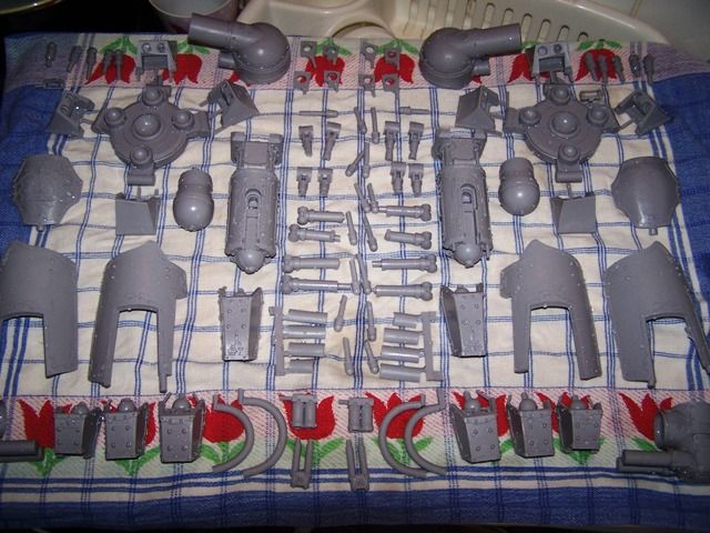

On continue avec toujours du brossage à la brosse à dents mais cette fois avec de l'eau clair bien entendu !
Une fois le tout bien brosser moi j'étale tout sur un vieux calendrier recouvert d'une serviette propre et je laisse sécher à l'air durant 24 heures afin que toute l'eau ne sois plus là pour la phase de montage car eau + colle pas bien ^^
Donc une photo de l'étalage séchage (Pour info 50 Piéces par jambes soit 100 Piéces sur mon calendrier)
[Image: Reaver-7.jpg]
Voilà pour le moment les amis [img]<fileStore.core_Emoticons>/emoticons/default_cool.png[/img]
Y a plus qu'à attendre
