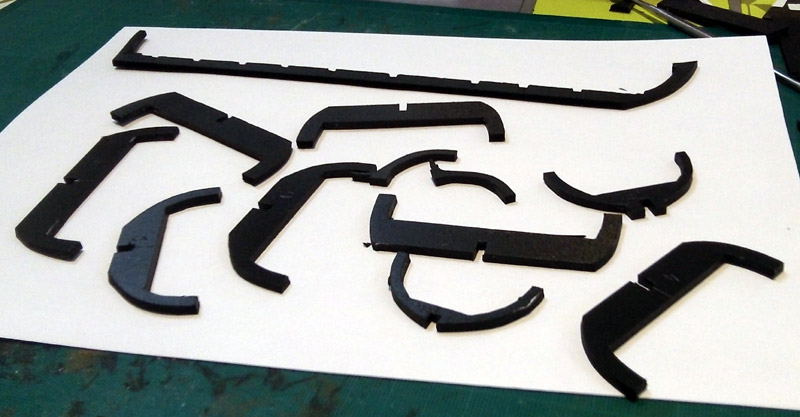

Découpage de chaque élément dans du plastique épais!

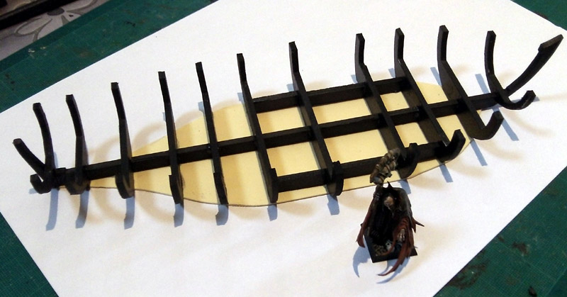

Montage du "squelette" du sloop sous la surveillance attentive de Mechnor le nécromant!
[Image: bat3.jpg]

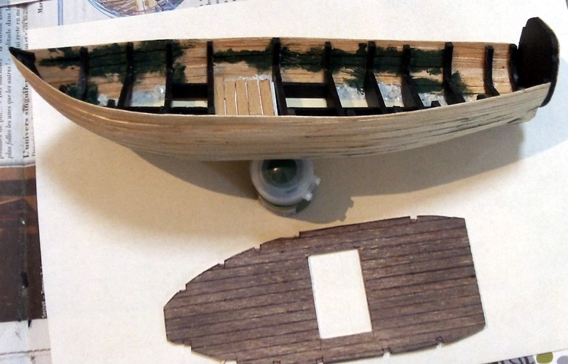

Habillage de la coque avec des planches de balsa et découpage du pont.
[Image: bat4.jpg]

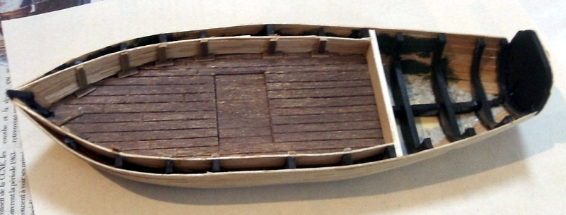

Montage des planche de l’intérieur du sloop.
[Image: bat5.jpg]

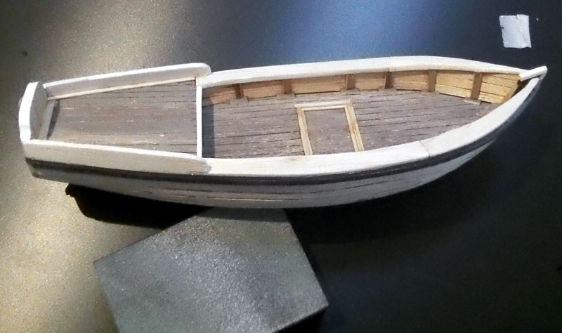

Après un long moment et pas mal d'ajustage la coque est terminée, il ne manque plus que quelques petits détailles par-ci par-la.
[Image: bat6.jpg]

Je suppose que tu as imprimé tes gabarits sur du papier, donc je me pose la question : par quel moyen as-tu pu découper le plastique épais ?
Où as-tu trouvé de telles cartes plastiques ?
Merci pour le post, je viens d'ajouter deux photos aprés peinture, il manque encore quelques details mais bon pour ce week end c'est mort!
Pour repondre à tes questions, oui j'ai imprimé les gabarits sur du papier autocollant que je place sur le plastique. c'est plus pratique que de redessiner tout!
Le plastique est du pvc expansé de 3 mm, qui est assez mou quand même, ça ressemble à du Depron beaucoup plus dur et résistant. Pour la découpe, un x-acto avec une lame neuve, et plusieurs passage, en faites, je passe une première fois lentement pour marqué la coupe. Ensuite je repasse un plus vite la lame étant "guidé" par la première découpe pas besoin d’appuyer fort (donc moins de risque de perdre un doigt). en 3 ou 4 passage le plastique est coupé. ça se travail vraiment bien, on peut le plier, le poncer et même le graver. On peut le coller avec de la colle a pvc (tuyau d’évacuation) ou la colle a bois (après avoir poncé un peu la surface quand même).

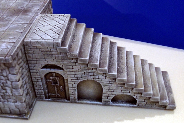

Dans l'idée de Mordheim ou autres villes fantastiques, voici des bases réalisées pour donner de la hauteur a l'action et les escaliers pour prendre de la hauteur!
[Image: 1.jpg]
[Image: 3.jpg]
[Image: 8.jpg]
L'ensemble est disposer sur un socle rigide en mdf, les murs sont en polystyrènes et Depron, les portes et reliquaires sont des réalisations perso, tirées en résine.
