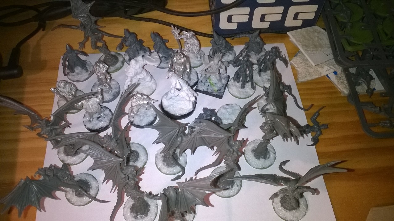

Ouaip, ce sont les trucs les plus simples comme j'ai fait pour ces frostgrave, kow et compagnie (là j'ai utilisé un gel avec des morceaux de résine dedans directement pour la texture, un peu comme de la colle à bois avec du sable en fait) :
[Image: WP_20160109_013.jpg]
