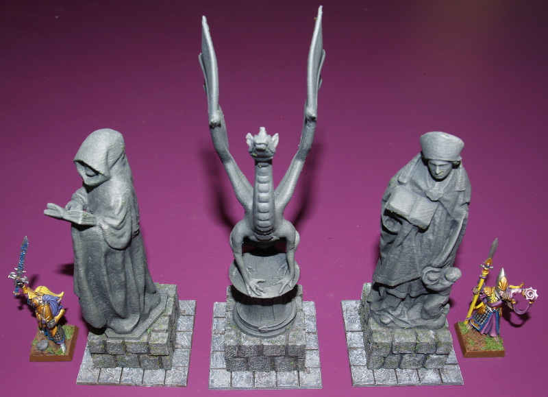

Des statues : les fichiers viennent de différents endroits alors je ne liste pas tout.
[Image: StFace.JPG]

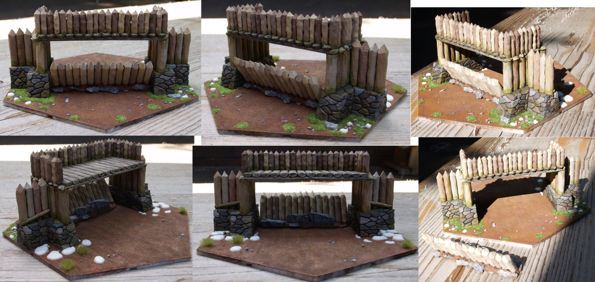

Et le dernier peint, une entrée de camp fortifié : le fichier STL est ici : https://www.thingiverse.com/thing:1755072
[Image: GateLow.JPG]
