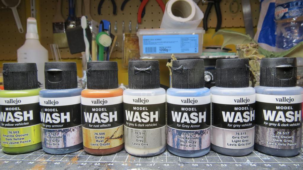

De mon côté j'ai acheté les gros pots de lavis Vallejo, les teintes sont intéressantes et la contenance aussi (35 ml)
Je vous ferai un retour dès que j'en aurai utilisé.
Avec la photo je m’aperçois que j'ai deux fois la même teinte Dodgy
