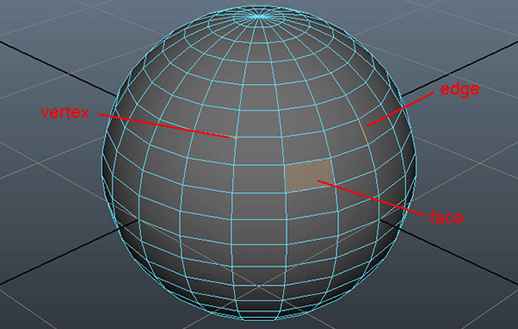

Pour débuter la modélisation 3D, il faut comprendre (rapidement) les concepts de vertex, edges et de faces. Grosso modo les vertex sont des coordonnées dans un espace 3d, les edges sont des lignes qui rejoignent les vertex et les faces, c'est un polygone fermé composé de vertexs reliés par des edges.
Sur cette base, vous avez les concepts principeaux de la modélisation aux vertex, il y a d'autres méthodes (les splines par exemple) mais celle-ci est la plus répendue (genre 99% des méthodes de modélisation)
[Image: edge_face_vertex.gif]
Du coup, pour faire une forme courbe, il faudra plein de vertex reliés entre eux par des edges.
