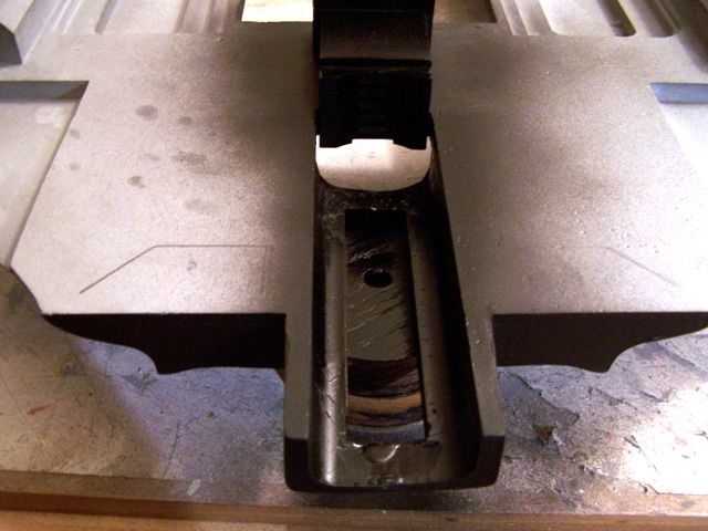

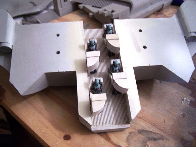

Alors déjà on essaye de penser à tout c'est dire peindre le cockpit c'est bien mais ne pas oublier de sous-couhé au minimum le dessous de la coque qui va venir au dessus cela ne le ferait pas de s'apercevoir une fois le tout solidement fixé que l'on voit de la résine apparaitre !! Donc un petit coup de bombe noir afin de bien faire ressortir la couleur du cockpit sur le dessous s'impose que ceci :
[Image: Manta--105-.JPG]

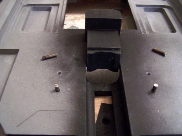

Ensuite on mesure, on trace, on perce afin de mettre en place 4 tiges de corde à piano de 4mm en acier ! Juste à espérer qu'on se loupe pas et de faire les contre trous au bon endroit LOL :
[Image: Manta--106-.JPG]
Petit zoom :
[Image: Manta--107-.JPG]
[Image: Manta--108-.JPG]

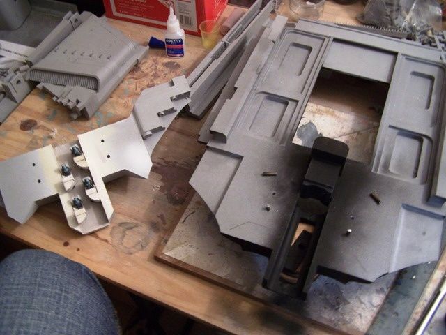

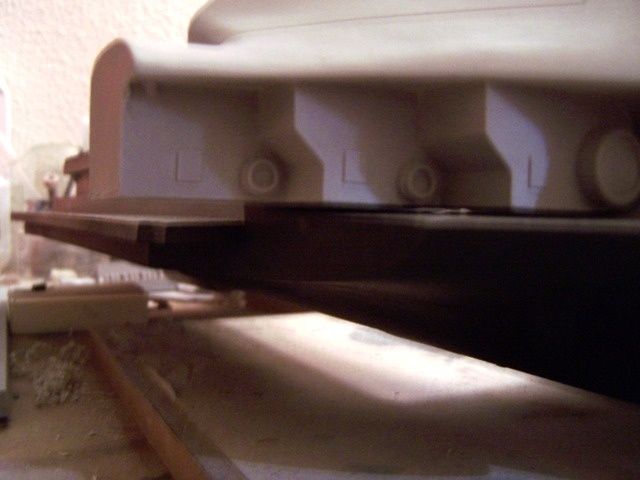

Et enfin on viens coller le dessous du cockpit petite vue d'ensemble :
[Image: Manta--109-.JPG]
[Image: Manta--112-.JPG]

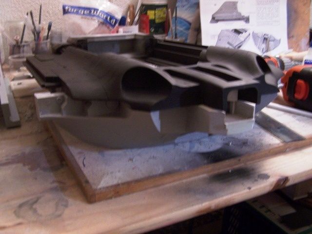

Bien sûr vue l'échelle et la taille de la piéce il y aura des écarts à récupérer que je me suis arranger pour équilibrer gauche droite :
[Image: Manta--110-.JPG]
[Image: Manta--111-.JPG]

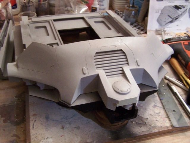

Petite vue du résultat final de la vue du cockpit :
[Image: Manta--113-.JPG]

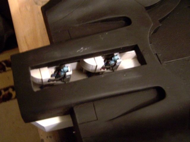

Avec la future trappe :
[Image: Manta--104-.JPG]
Maintenant je peux attaquer le montage des ailes !
