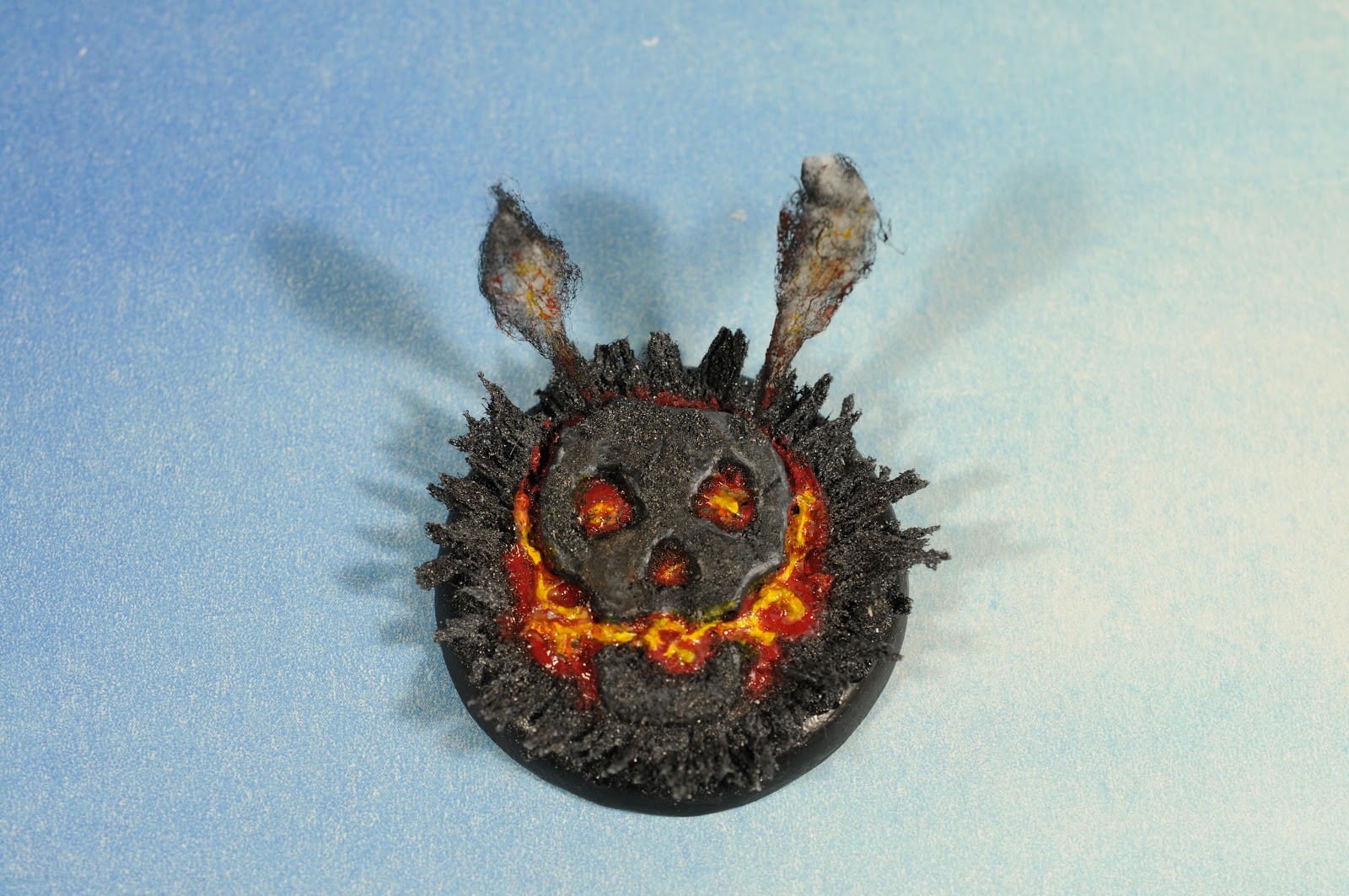

Bonjour à tous,
Aujourd'hui, le socle démoniaque. Alors rien de très compliqué mais pas mal de temps à cause des différents essais. Commençons par le début, moulage du socle 40 mm, petit coup de peinture noire dessus. Ensuite la création du crâne avec du Miliput et en parallèle perçage du trou pour l'emplacement de la pile et de la Led.
L'étape suivante consistait à mettre en place des aimants néodymes sous le socle pour obtenir un champ magnétique. Un peu de poudre de fer que l'on soupoudre par dessus et voilà que pleins de pointes apparaissent. Ensuite ils faut les mettre un peu en place, rajouter un peu de poudre ici et là, et le tour est joué. Et c'est à ce moment là, que l'on me dit mais si tu enlève les aimants, bye bye les piques... hiiii oui tout à fait! C'est pour ça qu'il faut déposer de la superglue ou de la colle plastique avec précaution pour ne pas entrecoller les piques. Ce chantier achevé, on passe à la mise en place du crâne et l'incorporation de la Led (led oscillante récupéré dans une bougie), on colle le tout. Puis on ajoute du gel liquitex pour faire la lave, qui devient transparente en séchant. A cette étape, j'ai opté pour la colorisation en surface du gel et non le mélange de peinture avec le gel. Le but était d'avoir la source de lave qui jaillit de la bouche. Une fois tout ceci sec, on passe à la couleur, du rouge, du orange, du jaune, du blanc et des encres. On soupoudre encore un peu de poudre de fer sur le crâne, deux évents avec de la fumée qui sort en guise de cornes et le socle est prêt!
Hello everyone,
Today, the demonic base. So nothing too complicated but a lot of time because of the different tests. First things first, the base molding 40 mm, small black paint hang on. Then the creation of the skull with miliput and parallel drill hole to the location of the battery and the LED. The next step was to establish under the base neodymium magnets for a magnetic field. A little iron powder which soupoudre over and now full of spikes appear. Then they have to put up a bit, add a little powder here and there, and voila. And it was at that point that we said but if you remove the magnets, bye bye spades hiiii ... yes exactly! That's why it is necessary to remove superglue or plastic glue carefully to not entrecoller spades. This site completed, we move to the implementation of the skull and the incorporation of LED (led oscillating recovered from a candle), glue it all. Followed by addition of Liquitex gel for the washing, which dries clear. The goal is to have the source of lava that flows from the mouth. At this stage, I opted for coloring the surface of the gel, not the paint mixing with the gel. Once this is dry, we go to color, red, orange, yellow, white and inks. We still soupoudre some iron powder on the skull, two vents with smoke coming out as a horn and the base is ready!

<p style="color:rgb(0,0,0);font-family:'-webkit-standard';text-align:center;">[Image: _DSC3783.JPG]
<p style="color:rgb(0,0,0);font-family:'-webkit-standard';text-align:center;">Sur celle-ci, on voit bien la Led donnant l'effet lave.
