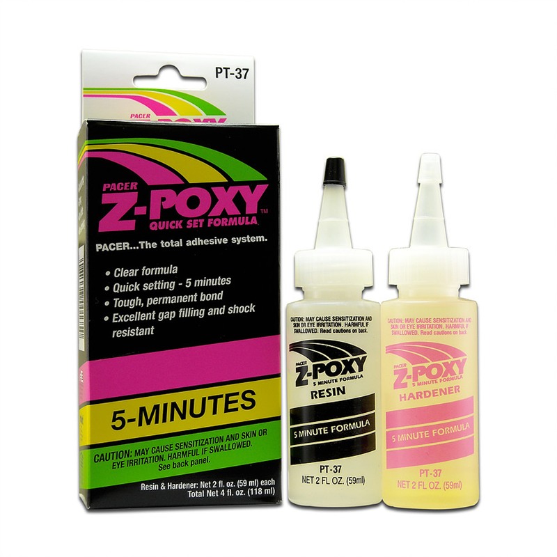

(09-12-2019, 19:04)Jalikoud a écrit : Pour le très gros oeuvre, il y a la résine époxyde (colle en deux parties à mélanger) mais je ne recommande pas à moins d'avoir un kit métal d'une taille gargantuesque à coller (et pour lequel le tigeage serait trop complexe...) : le dosage n'est pas simple, l'odeur horrible, le lien ne se forme pas immédiatement (prévoir quelque chose pour que la figurine ne bouge pas pendant les heures nécessaires au temps de prise) mais une fois qu'il est fait, il est quasi-permanent. La fig pétera avant que le lien se rompe.
Alors non, heureusement. La colle Epoxy (et non epoxyde Wink ) reste la colle ultime du dernier recours quand le reste échoue ou quand on a besoin de beaucoup de résistance, ou quand on a la flemme de tiger. Il faut utiliser de l'epoxy prise rapide, moins solide mais largement assez pour les hobbyistes. 5 minutes et hop, ça colle fort.
J'utilise de la Z-Poxy, mais il y a plein d'autres marques.

Citation :J'utilise de la Z-Poxy, mais il y a plein d'autres marques
Perso j'utilise de la SADER, on en trouve en plein de sortes : ultra rapide, moyennement rapide, progressif, etc...
