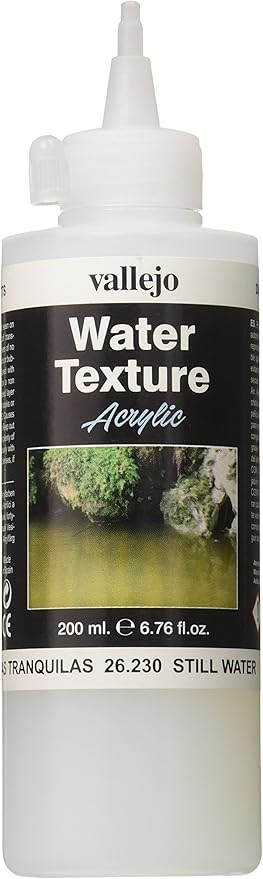

- Si c'est pour des tout petit projet, tu peux utiliser des produits sans mélanges, mais je ne suis pas un grand fan, notamment parce que ça se rétracte fort je trouve :
[Image: 71o4iCQOikL._AC_SY879_.jpg]

Alors pour le produit "still water" de vallejo/prince august, le miens a figé et est devenu laiteux et inutilisable au bout de quelques années. Comme dit au dessus par Lucius ça rétracte beaucoup (pour faire quelque chose de profond il faudra de multiples couches, et pas question de verser beaucoup, sinon quand ça sèche ça craquelle. En plus il faut que ton volume soit parfaitement étanche sinon le produit se barre.
Enfin, je pense que plusieurs bonnes couches de vernis brillant classique (à défaut du vernis à gouache conseillé par Lucius) peuvent aussi faire l'affaire. Le bidon de 200ml de vernis "gloss" vallejo/princeaugust vaut à peu près le même prix que le produit still water de mémoire.
Je déconseille "eaux tranquilles" de PA qui se rétracte et jaunit un peu avec le temps.

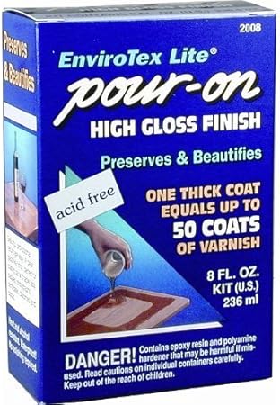

J'uutilise de la résine Epoxy "Envirotex Lite", on peu se procurer environ 1 L (32 Oz) pour moins de 50 € port compris. Mais il existe de plus petites quantités (8 oz; 4 oz...). C'est bi-composant à 1:1.
[Image: 51hwRAWZycL._AC_SY450_.jpg]
Pour les bulles : le mieux c'est de dégazer la résine mais évidemment tout le monde n'a pas un compresseur et une chambre à vide. Utulisez les techniques montrées dans les vidéos pour enlever les bulles, et une bonne méthode (et rapide) est de passer un petit pschitt de bombe de produit facilitant le démoulage sur les moules en silicone.
Vous obtiendrez une surface lisse. Pour la texturer, un truc pas mal est le gloss gel de chez liquitex :

Et l'espèce de pate de chez prince August ? J'en ai pris chez mon cremier mais me demande si j'ai bien fait
(23-01-2020, 17:03)Abrusio a écrit : Alors pour le produit "still water" de vallejo/prince august, le miens a figé et est devenu laiteux et inutilisable au bout de quelques années.
Je confirme.
En 1 an 1/2, mon marais est devenu laiteux moche et a fini à la poubelle.
