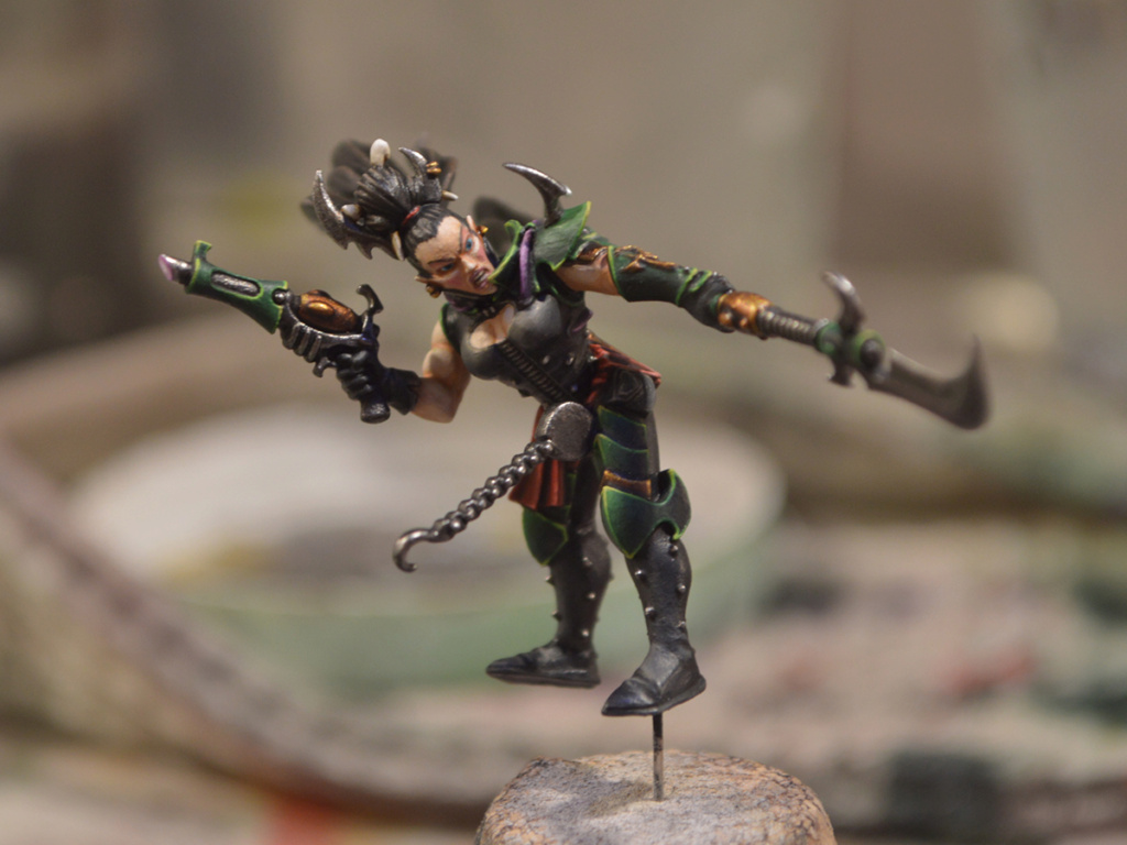

Voilà enfin la base de la surfeuse.
Il reste les OSL et à vernir, je vais essayer le Talens 115. Ah et assembler le tout bien sûr !
Cependant je ne suis pas sûr des OSL... j'ai peur que ça soit too much... Et j'ai la flemme aussi... De plus, je ne suis pas vraiment satisfait de son visage, je n'arrive plus à faire le rouge à lèvre et les yeux de Lelith.
Bref, c'est bientôt fini.
[Image: dsc_4314.jpg]
