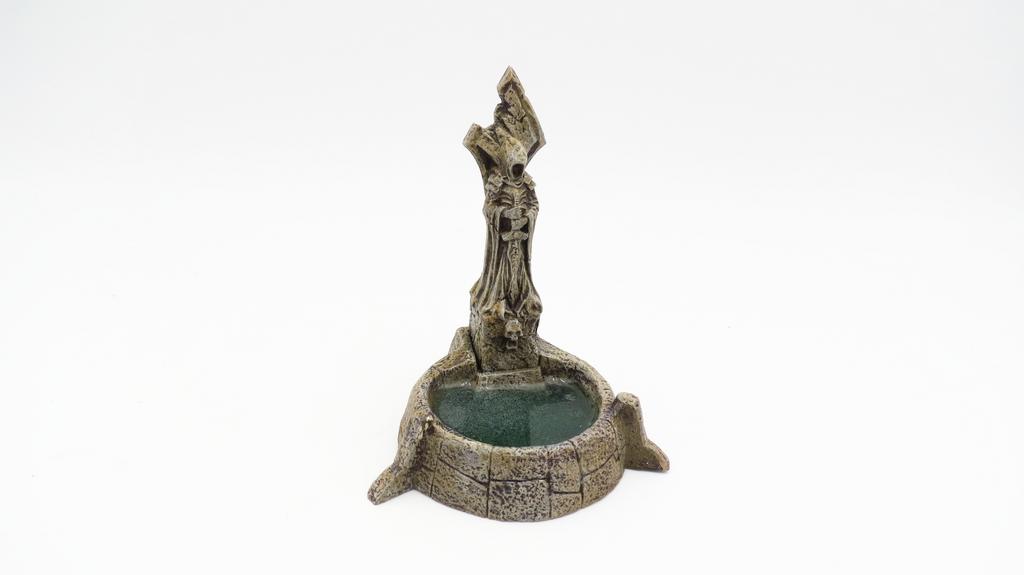

Pour finir, une fontaine que j'ai peinte, teinte "terre" :
[Image: CURVE_IMG_0406.jpg]
