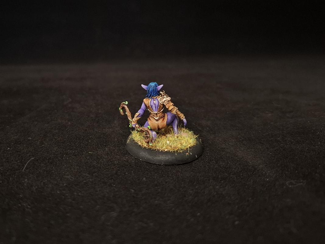

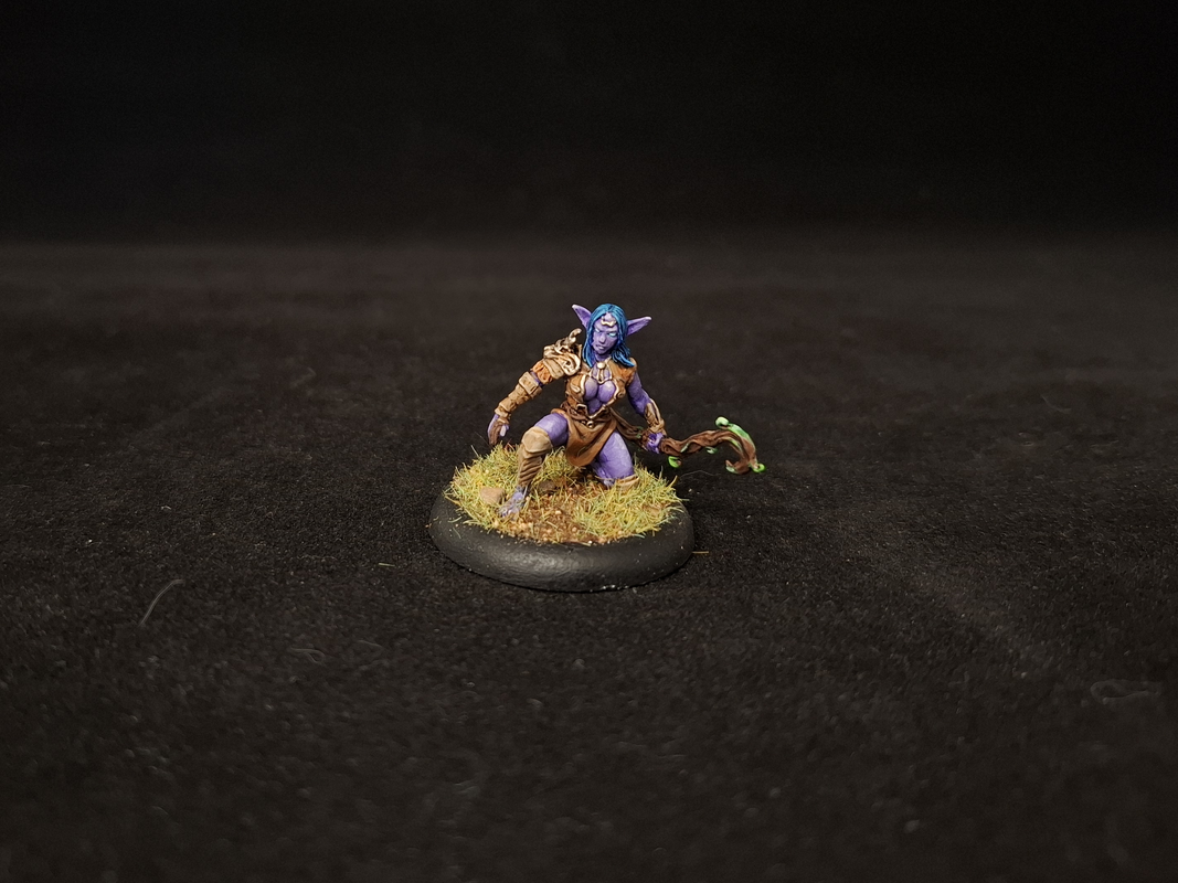

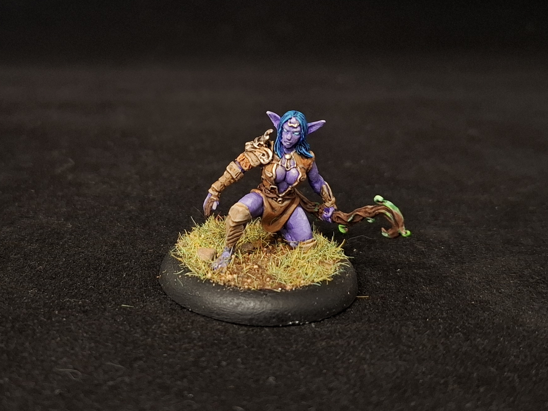

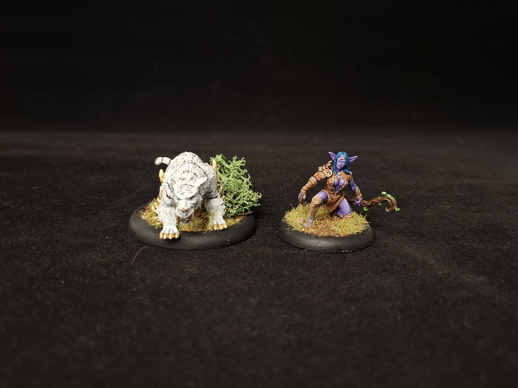

Pour l'instant je vous présente ma figurine présentée au concours Warmania de décembre. Je ne vous remet qu'une photo de mise ne situation et surtout les photos sur fond noir, comme ça Reldan pourra pas dire qu'on la voit pas bien LOL
Je n'ai pas particulièrement apprécié la sculpture qui est belle de loin mais loin d'être belle, comme le changeling qui provenait du même set et que j'avais présenté à je ne sais plus trop quel Da Fight. Il y a de bonnes idées, des trucs ultra (trop?) fin et des trucs d'une grossièreté... genre les pieds sont vraiment dégueulasse, carrés au possible... J'ai essayé de la peindre dans le style des elfes de la Nuit de Warcraft, le sabre de nuit ayant la couleur de celui de Tyrande Murmevent. C'est p^lus facile de bricoler des rayures que des tâches je trouve...

Effectivement on voit mieux. Très sympa cette drow, ça change.

Ce n'est pas tout à fait une drow, elle n'a pas la peau gris/noir mais violet et les cheveux ne sont pas blancs. Elle est comme les elfes de la nuit de l'univers Warcraft.

Elfes noirs, drow, elfes de la nuit, elfe du crépuscule, sadomaso en collant,... On reste dans le même concept ;-)

Yep la photo de plus près.
Tu peux même encore zoomer et laisser moins de marge sur les côtés.
Bien sympa cette elfette et pas facile de trouver sa peinte avec tous ces bruns + le bois.
Histoire de « faciliter » la lecture, essaye peut être de détourer ? Il y en a pour 5-10mn et ça apporte tout de suite de la définition.

Oui j'ai beau avoir utilisé des cuirs différents, mes lavis ont fini par se faire bouffer à trop d'endroits... Je vais vraiment essayer de le faire ton détourage au noir mais faut déjà que je comprenne comment procéder et à quelle étape l'insérer...

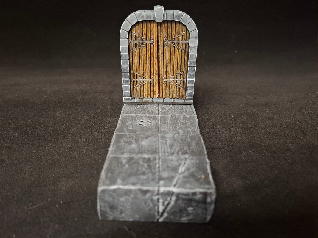

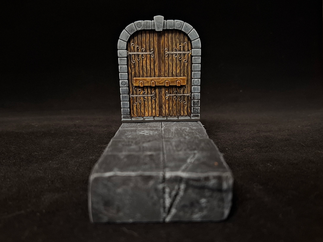

Je vous présente les presque dernières peintures de 2024, la porte et son sol dallé pour le mois de décembre du WAC et quelques décors de plus en mode feignasse, brossage à sec direct sur sous-couche noire. Provenance Bones et Mantic Crate. J'ai voulu m'amusez à faire de la pierre bien fantasy en brossant directement en vers et en bleu. C'est pas ultime, mais ça change, j'espère que ça colorera un peu les tables toutes grises.
[Image: Porte-back.png]
[Image: Porte-front2.png]
[Image: scatters3.png]
